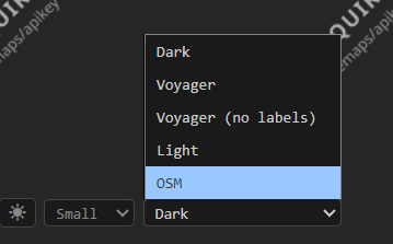

Картата иска API ключ 😄 Иначе може да метна един есп32 в Стрелбище, но нямам 433 антени, досега само 868 съм купувал. Ще измисля нещо.
Превключи я на OSM
